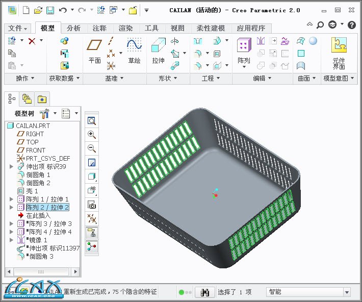

拉伸+阵列切出另一侧面

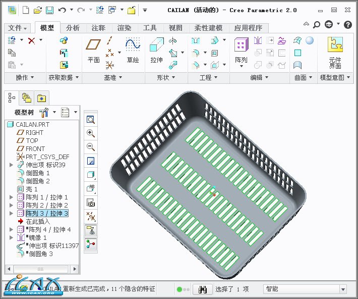

拉伸+阵列切出底面
拉伸+阵列切出底面
