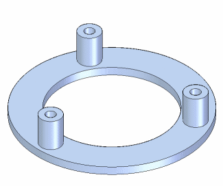

阵列零件
您可以使用“阵列零件”命令快速地将一个或多个零件或子装配复制到阵列排列中。也可以将现有零件阵列添加到新的零件阵列中。
阵列零件不是使用装配关系定位的,而是根据零件上或装配草图的阵列特征定位的。

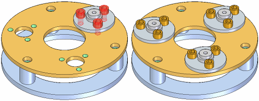

定位要阵列的部件
在创建零件阵列之前,您应该正确地定位您想要阵列的部件的一个副本。 例如,要阵列螺栓,请使用“放置零件”命令将螺栓放到零件的其中一个螺栓孔中。
注释:如果用“快速阵列”选项构造的零件上的阵列特征,您应当定位阵列父特征中的第一个螺栓。例如,如果您用孔特征创建零件阵列,则在孔特征中定位第一个螺栓,而不是阵列特征中的一个孔。
选择要阵列的部件
在定位您想要阵列的零件之后,请使用“阵列零件”命令选择它们。“阵列零件”命令条上的“选择零件”步骤允许您选择您想要阵列的部件。可以在一个操作中对多个部件做阵列。可以选择活动装配中的零件、整个子装配以及零件的现有阵列。
定义阵列
在选择您想要阵列的部件之后,命令条上的“定义阵列”步骤允许您定义包含您想要使用的阵列特征的部件。如果装配件草图包含二维阵列轮廓,您也可以选择装配件草图。
接着,您必须选择零件或装配件草图上的阵列特征。用作阵列参考的零件不必是要在其中定位原始部件的零件。您可以选择使用下列命令构造的图样特征:
矩形阵列
圆形阵列
沿着曲线阵列
当阵列特征高亮显示在装配件窗口中时,请在阵列特征上选择一个参考位置。在大多数情况下,您应该选择要将被阵列的零件的原始副本放到其中的特征。
当您单击命令条上的“完成”按钮时,原始零件被复制到阵列中的每个位置中。
