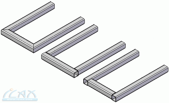

端部条件(角处理)选项
“按钮 1”端部条件选项修整最短的成员(从最长的成员移除材料以符合长度要求)。“按钮2”修整最长的成员。

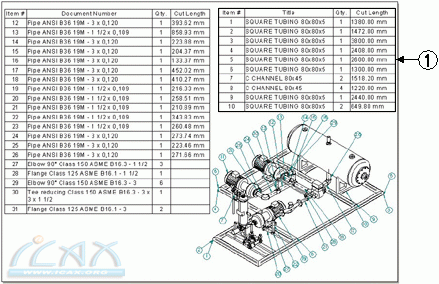

生成结构框图纸
要创建并自动放置模型的正等测图纸视图,请参见帮助主题使用“创建图纸”命令创建图纸。
创建切割长度零件明细表并自动添加符号标注。
要了解指定该内容的方式,请参见“帮助”主题创建总长度零件明细表。要生成切割长度明细表 (A) 而不是总长度明细表,请参照“提示”部分。
切割长度零件明细表
剪切长度可以与 Teamcenter 同步。值将作为“注释”出现在产品结构编辑器中。
粗切尺寸
您可以使用“选项”页(“零件明细表属性”对话框)上的“框粗切削端间隙”选项指定系统自动添加为每个框的精确长度的数值。
