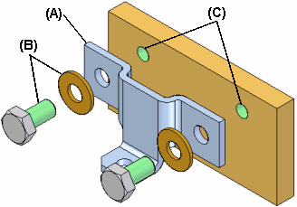

例如,可能需要将托架 (A) 及其装配螺栓和垫圈 (B) 放置在多个不同的装配中,或多次放置到一个装配中。螺栓可能还需要其要固定到的零件 (C) 上有安装孔。
可使用 Solid Edge 中的系统库功能定义零件组、特征和装配关系,以便在以后轻松地重新使用它们。

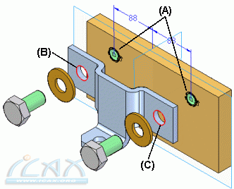

仅能捕捉使用零件间关联性技术创建的特征。如果在“选择部件步骤”中选择的零件之一用作父级以创建另一个零件的相关联特征,则在系统库成员中可以使用该其他零件的相关联子特征。例如,如果使用“包括”命令构造安装平面中的孔特征 (A),以便以关联方式包括托架零件中的边 (B) (C),则孔特征 (A) 可以成为系统库文档的一部分。
注释:有关零件间关联性的详细信息,请参见帮助主题:零件间关联性。
在上一个示例中,系统库成员就将由托架零件 (A)、螺栓和垫圈 (B) (C)、及孔特征 (D) 组成。此后放置系统库文档后,将不放置平面零件本身。

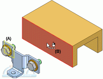

定位零件的方式与在装配中定位零件的方式类似,是通过选定装配中已有的零件,和该零件上的面或元素来定义关系。如果设置了“定位零件时使用简化步骤”选项,则定义关系只需在装配零件上选择一个面或元素即可。
将然后就可以选择装配中的目标面以满足第一个关系 (B)。“输入”对话框显示关系类型以及每个关系的默认值。还可以使用命令条定义第一个关系的新偏置值,或完全跳过定义关系这一过程。

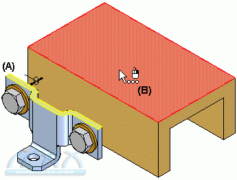

选择第一个关系的目标面后,将重定位这组零件,且高亮显示第二个定位关系的放置零件上的面。然后就可以选择装配中的目标面以满足第二个关系 (B)。
持续这样做,直到已定义或跳过所有定位关系为止。

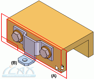

定义装配关系之后,指定要用捕捉的特征修改的零件。例如,如果正在放置的特征为孔特征,则要在要应用孔特征的装配零件 (A) 上选择一个平面。孔特征作为用于定义特征的父级零件的子级以关联方式进行链接。在此示例中,父级零件为托架零件 (B)。
放置后,这些零件的行为与装配中的任意零件完全相同。系统库文档本身不会放置在装配中。它是用作定义系统部件的容器。
