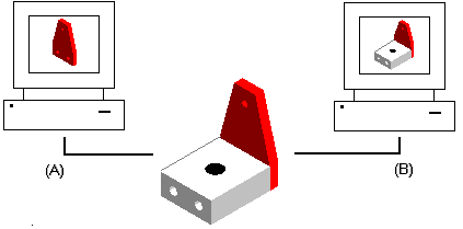

并行设计
并行设计允许多个用户同时访问装配件文档。为了帮助控制并行访问,可以使用“属性”对话框定义零件和装配件的状态。可以提供对顶层装配件的只读访问,并提供对零件和子装配件的写访问。这允许多个用户实际上同时在同一装配件的关联中工作,但处理的是不同的零件。
并行设计的另一个优点是有能力更新显示以查看其他用户对装配件所作的更改。在下面的示例中,用户 A 可以打开装配件中的一个零件。同时,用户 B 可以显示整个装配件的只读版本。
当用户 A 在零件中放置两个附加的孔时,用户 B 可以更新装配件的显示以查看对装配件所作的任何更改。
