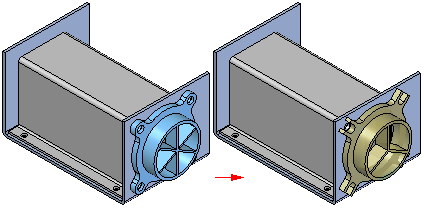

有时,您可能需要用新的零件或子装配替换装配中的零件或子装配。例如,一个零件可能放在多个装配中,后来,只需要为一个装配重新设计该零件。在创建该零件的新版本之后,可以使用“替换”命令替换现有零件。

替换相似的零件
当用同一零件的新版本替换零件时,Solid Edge 尝试使用现有的装配关系来对新版本进行定位。然而,如果在修改零件时消去了任何先前用来定位旧零件的面,那么,装配关系就可能会失效。如果发生这种情况,可以使用“路径查找器”删除受影响的装配关系,然后应用新关系来彻底地对新零件进行定位。
