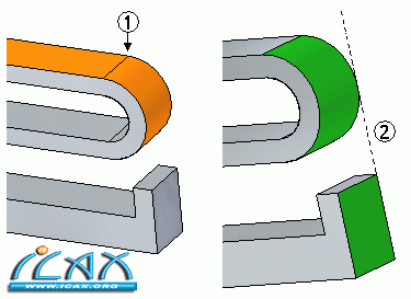

将两个在连接边 (1) 相切的面或通过理论面延伸 (2) 相接触而相切的面相关。
