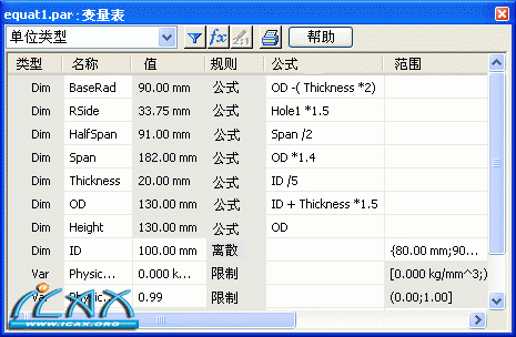

可以使用变量表以熟悉的电子表格格式定义和编辑设计的变量与尺寸之间的函数关系。
选择“变量”命令时,将显示“变量表”。这个表的每一行都显示一个变量。使用一系列的列来列出变量的各种属性,如类型、名称、值、规则、公式和范围。

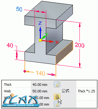

只要顺序变量名称、值和公式存在于背景为白色的单元格中,就可以直接在变量表中编辑这些信息。
如果顺序变量值存在于背景为灰色的单元格中,则不能直接编辑它。这意味着数据由另一个变量、尺寸或公式控制。
所有同步变量值单元格的背景都是灰色的。如果显示开锁 ,则不能编辑值。如果显示闭锁 ,则可以编辑值。
单击锁可在开锁和闭锁之间切换。
单元格背景为灰色并且不显示锁定按钮表示该数据由其他变量、尺寸或公式控制。

定义变量规则将设计更改限制为一组更可控的值。可以使用“变量规则编辑器”对话框为变量定义一组离散的值或某个范围的值。例如,可以指定只有值 10、20、30 和 40 对变量有效。
变量表的“规则”列中显示为变量定义的规则类型,变量表的“范围”列中显示规则的数值。

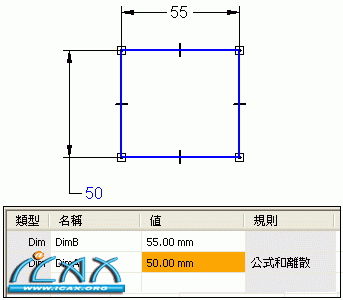

规则与公式冲突时
还可以为由公式控制的变量定义规则。在编辑过程中,解锁变量的公式从动值可能会与其定义规则冲突。
发生这种情况时,不会违反规则,但该变量的“值”单元格的颜色会变为橙色,这表示存在冲突。例如,您可以定义一个简单的公式,说明 DimA=DimB。DimA 的尺寸文本颜色发生变化表示其尺寸值是由另外一个尺寸控制的。变量表中的尺寸的“值”单元格变为灰色,这表明其值是由另外一个变量控制的。
然后您可以为 DimA 指定一个离散列表规则,其中的有效值仅为 {50; 60; 70}。然后如果您进行编辑,使 DimB 等于 55,则违反了 DimA 的离散列表规则。 发生这种情况时,DimA 的值不会更改为无效的值。在“变量表”中,DimA 的值单元格变为橙色,这表明限制规则和公式之间发生冲突。

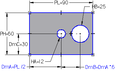

在有序建模表达式中使用从动尺寸和驱动尺寸
在尺寸间创建表达式时,如果两个尺寸都在同一个草图或轮廓中,不能使用从动尺寸来确定驱动尺寸的值。例如,如果所显示的剪裁特征的轮廓圆 HA 和 HB 在同一个轮廓平面或草图平面上,则不能使用 DmA 控制 DmB 的值,因为 DmA 是从动尺寸。(DmA 是被驱动尺寸,因为轮廓圆 HA 的位置是由零件边中点间的几何关系控制的)。
在此示例中,有两种方法可以解决这个问题。
可以使用两个剪裁特征而不是一个剪裁特征来创建圆环剪裁。
可以使用驱动尺寸和表达式,以使轮廓圆 HA 位于零件的中心,而不是几何关系的中心。
如下所示,重做关系方案可以在同一个轮廓平面上绘制轮廓圆 HA 和 HB,然后使用表达式中的 DmA 控制 DmB 的值 (DmB=DmA*.6)。使用控制基本特征长度的驱动尺寸 (PL) 和表达式以确保轮廓圆 HA 是以零件为中心 (DmA=PL/2),而不是使用几何关系来控制轮廓圆 HA 的位置。这样就可以创建用 DmA 来控制 DmB 的表达式。

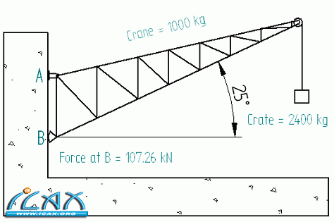

使用属性文本访问变量表
可以使用属性文本将系统和用户变量、值以及尺寸从变量表提取到设计注释中。
在此示例中,标注中的属性文本引用为起重机、板条箱和力计算得出的重量和力值。
要从变量表中提取属性文本,请在“选择属性文本”对话框上选择“活动文档中的变量”作为属性文本源。新属性文本字符串的格式为 %{Variable_name|V},其中 Variable_name 转换为已命名变量的当前值。
示例: 图中 Crane = 1000 kg 注释是在“标注”对话框中输入以下内容的结果:Crane = %{Crane_mass|V} kg。
