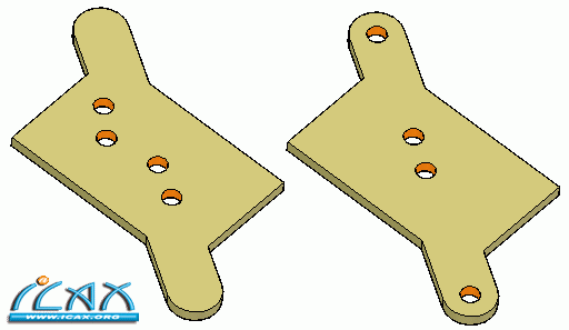

共面轴孔对齐
学习如何使用“共面轴”关系命令。平的零件面上的孔是随机放置的。沿平行于正交面的轴对齐孔。

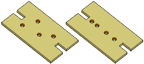

使用定制轴的共面轴对齐
学习如何使用“共面轴”关系命令。上一个活动使用正交面定义对齐轴。本活动使用定制轴。定制轴由一个平面定义,该平面上的前两个点是第一个选定孔的轴,第三个点是选择集中其他某个孔上的中心点。选择集中的所有孔均与定制轴对齐。
