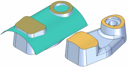

 替换面
“替换面”命令位于“曲面处理”选项卡上的“曲面”组中。此命令可以替换某个零件上的选定面。替换面可以是构造曲面、参考平面或零件上的其他面。替换多个面时,被替换的面不能相互接触。
当您用构造曲面替换面时,完成特征的时候将自动隐藏结构曲面。
如果正在替换的面的边上已应用了倒圆,则在完成替换面操作后,重新应用倒圆。
