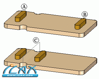

应用对称中心关系
学习如何使面 (A)、面 (B) 相对于对称平面 (C) 与目标平面对称。
