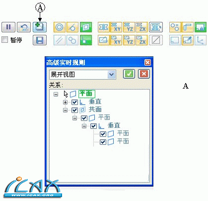

在修改同步面期间,将指示系统检测“实时规则”中启用的关系,以及检测持久关系。
“高级实时规则”(A) 将列出系统为修改选择集中的每个面检测的关系。
在修改同步面期间,“高级实时规则”可控制模型的求解行为。
可以移除检测到的关系,从而在修改面过程中忽略它们。
可以将新关系添加到要包含在面修改中的“实时规则”中。

用户可以控制同步面移动期间 Solid Edge 所检测的面关系。实时规则是一个工具,可用于设置要检测的面关系。选定零件面后,实时规则便在文档窗口中显示。
实时规则是全局设置。如果更改了默认设置,打开新的或现有的文件时将使用这些设置。恢复默认设置按钮  会将默认设置恢复到系统提供的设置。
“实时规则”面板
从“应用程序”按钮→“Solid Edge”选项→“助手”页可以控制“实时规则”面板。默认选项将“实时规则”面板固定在建模窗口的底部中心位置。您可以将“实时规则”面板设置为浮动。这样您就可以将该面板拖动到建模窗口的任意位置。您也可以将浮动面板设置为竖直显示。
