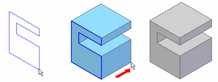

根据所使用的设计关联,您可以在基本特征上添加材料或减去材料,而无需选择某个命令。使用相同的工作流来创建拉伸和除料,特定操作的结果取决于所定义的延伸方向。对于基本特征,结果将是拉伸,因为没有现有体(或材料)可从中减去。

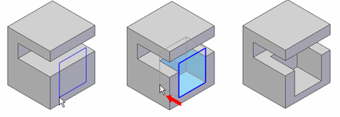

对于现有体的特征,通过光标相对于草图上平的曲面或平面的位置而定义的延伸方向,可确定创建的是拉伸还是除料。
如果草图由模型体积向外延伸,则表示创建的是拉伸。
如果草图朝模型体积内部延伸,则表示创建的是除料。

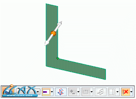

选择区域。单击拉伸手柄以从草图区域创建实体。
