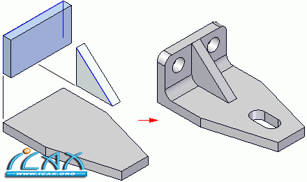

您为零件或钣金模型所创建的第一个特征叫做基本特征。有数条命令可用来创建基本特征,但这些命令的共同之处在于它们是基于草图的特征。

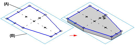

通过在参考平面 (B) 上绘制闭合草图区域 (A),可构造基于草图的特征。
参考平面
参考平面是通常用于在 3D 空间中绘制 2D 草图的平面。尽管参考平面的大小在理论上是无限大的,但为了易于选择和查看,将其显示为固定大小。

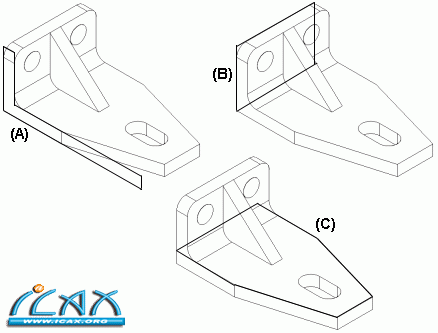

评估要构造的零件时,基本特征的草图应尽可能多地生成零件的基本形状。大多数模型会提供关于构造基本特征草图的多种选择,但通常有一个选择是最好的。
根据您获得的经验,您能更轻松地看出最佳选择。在示例模型中,您可以使用所显示的三个草图中的每一个草图来构造基本特征。
草图 A
L 形的模型草图是一种不错的选择,但它需要额外特征来完成定义模型的锥形末端。在许多情况下,这可能是一种最佳选择,特别是使用标准形状和拉伸时尤其如此。
草图 B
矩形草图需要许多额外特征来移除模型的加强肋以及锥形末端周围的材料。对于此模型而言,选择轮廓 B 为下策。
草图 C
对于此模型而言,草图 C 为最佳选择。它定义了模型的基本长度和宽度,并包括了锥形结束处。再有两个拉伸特征,零件的基本形状就完成了。一个孔特征、剪裁特征以及倒圆特征完成了零件。

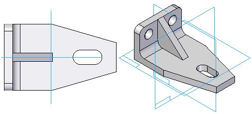

如上所述,您可以使用三个基本参考平面用于第一个特征。这些平面面向俯视图、前视图以及右视图。这三个基本参考平面在模型空间的正中心或全局原点处相交。
选择该参考平面时,可以考虑如何在图形窗口中显示最终零件,或者在装配或图纸中如何排列该零件。
图形窗口中的默认视图方向是斜二测视图,因此,为基本特征确定草图方向是一种好方法,它可以让最终零件在斜二测视图中便于查看。

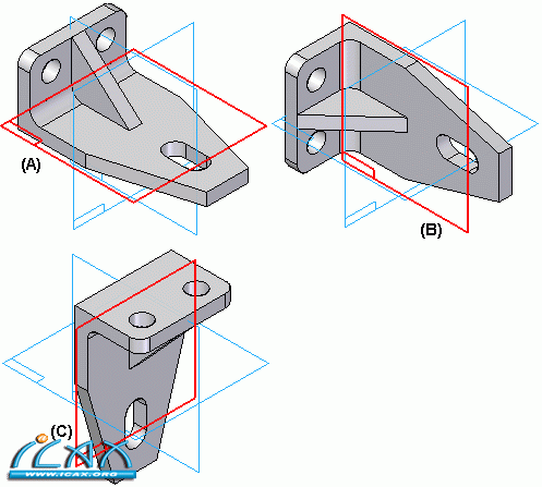

以下示例展示了使用上参考平面 (A)、前参考平面 (B) 以及右参考平面 (C) 来绘制第一个草图的结果。对于此零件,使用参考平面 (A) 产生了一个最便于在斜二测视图中查看的零件。
随着建模技巧的增长,在装配关联中进行零件建模时几乎无需考虑如何选择最佳参考平面。可使用“旋转”命令将图形窗口旋转至易于查看的方向。
