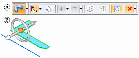

在同步环境中,请使用“选择”工具构造旋转特征。如果选择了有效的草图元素(如草图区域),默认情况下将显示“拉伸”命令条和拉伸手柄。
您可以单击拉伸手柄原点,并将其拖至定义旋转轴的线性草图元素上。拉伸手柄更改为旋转手柄。
您还可以通过选择命令条上的“旋转”命令,构造同步旋转特征。
此时命令条更新以显示用于构造旋转特征 (A) 的选项,同时显示旋转手柄 (B)。

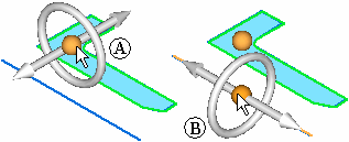

要构造旋转特征,请将旋转手柄移动到线性草图元素、模型边缘,或移动到圆柱面的中心,该圆柱面定义要围绕其旋转草图的轴。在下例中,轴元素与定义旋转特征横截面的草图区域分离。
您可以通过单击手柄原点 (A) 来移动旋转手柄,这样会使旋转手柄连接到光标。然后您可以将手柄定位在轴元素上。旋转手柄会迅速与任何线性元素对齐。当旋转手柄与恰当的元素对齐时,您可以单击以接受该手柄位置 (B)。

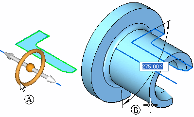

您可以使用“旋转”命令条上的选项构造等于或小于 360 度的旋转特征。在命令条上定义了所需的选项之后,可以单击旋转手柄 (A) 上的环面元素开始构造特征。光标形状将变为光标线,并显示该特征的动态表示以及动态输入框,您可以在此框中键入特征 (B) 的角度值。
要完成定义特征,您可以单击以定义特征延伸量,选择一个关键点,或键入一个值并按 Enter 键。

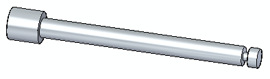

活动:创建夹钉
概述
本活动演示了使用“旋转拉伸”命令来创建零件模型的流程。
目标
创建一个夹钉,从而了解“旋转拉伸”命令在基本特征构造中的用途。
在本活动中,您将创建由草图元素组成的区域。
使用“选择”工具来调用“旋转拉伸”命令。
