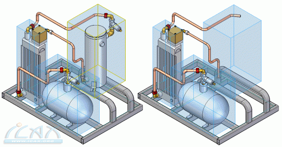

使用区域
可使用“路径查找器”中“选择工具”选项卡上的“区域”命令定义一个指定的空间矩形体积。 然后您可以显示、隐藏和选择包含在区域中的装配部件。例如,您可以在“选择工具”选项卡中选择一个区域,然后使用快捷菜单上的“隐藏”命令来隐藏区域中的装配部件。
当您向装配中添加新部件时,这些新部件会被自动添加到其所属区域中。
