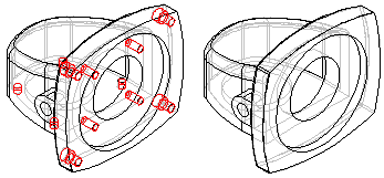

在处理装配时,使用复杂零件的简化版本将会非常有用。例如,包含许多倒角、倒角和孔的零件的处理速度比删除这些特征的零件慢。
“简化模型”环境中的命令使您能够减少零件的复杂性,以便在零件用于装配时处理得更快。简化零件的最终目的是减少构成零件的曲面总数。
也可以控制在装配中显示零件的简化版本还是设计版本。

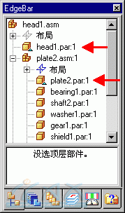

路径查找器中的简化零件
“路径查找器”选项卡中邻近每个零件的符号会更改,以指示当前显示零件的简化版本还是设计版本。
