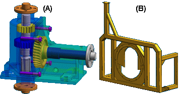

简化包含封闭的装配
某些装配比其他装配更适于装配简化。通常,具有许多内部部件的装配更适于装配简化。这是因为装配简化会处理装配以仅显示面的外部包络,并排除小零件。
例如,装配 (A) 是装配简化的理想选择,因为外壳内封闭了许多复杂部件。外壳自身也包含许多内部面,这些面在装配简化时将被排除。
对装配 (B) 进行装配简化则不太理想,因为内部面较少,而且没有内部部件可排除。如果装配 (B) 也用于更高层装配(此时装配 (B) 是封闭的),则更高层装配可能更适于简化。
