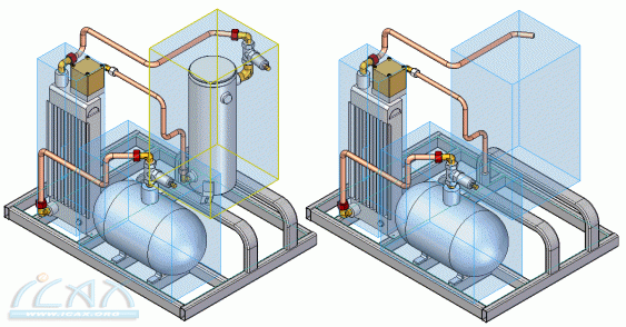

根据零件占用的空间体积来定义装配中的一组部件时使用该命令。Solid Edge 中的“选择工具”页上的“区域”功能允许您根据所选择的一个或多个装配部件定义矩形空间体积。然后您可以使用该命名区域选择、显示或隐藏包含在该区域边界内的所有装配部件。例如,可以在“选择工具”页上选择一个命名区域,然后单击快捷菜单上的“隐藏部件”命令隐藏该区域内的所有装配部件。
注释:可以使用区域来显示、隐藏和选择装配中的零件、装配、装配草图、焊缝、坐标系和参考平面。 当处理大型装配数据集时,定义和使用区域尤其有用。有关处理大型装配的详情,请参见帮助主题:高效地处理大型装配。

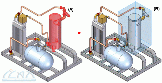

使用“选择工具”页上的“创建区域”命令可以定义一个区域。单击“创建区域”按钮时,将显示一个命令条,并且“坐标和大小步骤”处于活动状态,这允许通过选择一个或多个装配部件定义区域的初始体积。可以使用每个选定部件的设计体的范围框计算区域外框体积。
注释:计算区域外框体积时,忽略构造体和简化体。
您可以在“路径查找器”页或图形窗口中选择部件。例如,使用“路径查找器”可以选择子装配 (A)。单击“接受”按钮后,将在图形窗口 (B) 中显示一个区域边界外框。然后命令条会前进到“修改大小步骤”,这允许您进一步定义区域的大小。
要在“修改大小步骤”过程中更改区域的大小,可以在区域外框上选择一个面,然后选择邻近零件上的一个关键点或自由空间中的一个点。
要控制在区域中包括哪些点,可以使用命令条上的选项指定区域定义是内部的还是覆盖的。
完成定义区域时,在图形窗口 (B) 中会显示区域边界框,区域名则添加到“选择工具”页面中。也可以在以后编辑区域大小。

使用区域
“选择工具”页中的快捷菜单命令允许您仅显示、显示、隐藏及选择区域中的部件。还可以通过在图形窗口中双击一个区域外框,显示区域中的所有零件。
一个零件可以属于一个或多个区域。当您向装配添加新部件时,这些部件将启动添加到其落入的区域。
