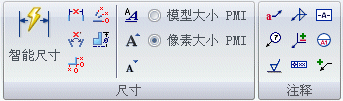

无论是处理 2D 草图还是在 3D 模型上放置尺寸,Solid Edge 均提供统一的尺寸标注命令。这一套工具可简化工作,使您专注于手头工作而无需苦苦寻找某一具体 2D 或 3D 命令。
在 Solid Edge 中,您可通过以下选项卡访问这些尺寸标注命令。
主页
绘制草图
曲面处理
PMI
注释:
PMI 选项卡可添加更多的尺寸标注命令以及一整套制造注释。

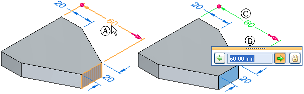

您单击尺寸文本后,即显示几个模型编辑和选择工具:
尺寸值编辑控件
“修改尺寸”快速工具条
实时规则

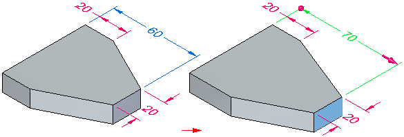

更改模型大小
您可以通过更改一个或多个 PMI 尺寸的值来更改模型的大小。例如,如果您为 60 mm 尺寸 (A) 选择尺寸文本,则显示尺寸值编辑手柄 [(B)(C)]。尺寸值编辑手柄指出在您为尺寸输入新值的情况下模型将如何回应。
控制更改的目标

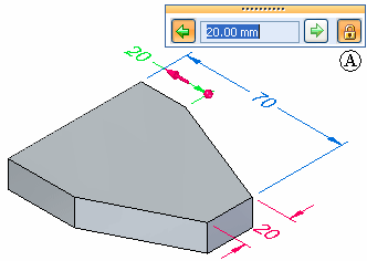

您可以使用“尺寸值编辑”对话框上的“锁定”按钮 (A) 来确保其控制的尺寸和模型几何体在您编辑其他尺寸保持不变。
例如,在编辑 60 mm 尺寸之前,您可以同时锁定两个 20 mm 尺寸。然后,当您将 60 mm 尺寸编辑为 70 mm 时,20 mm 尺寸不会发生更改。
PMI 尺寸根据是否锁定或解锁来使用不同的颜色显示。

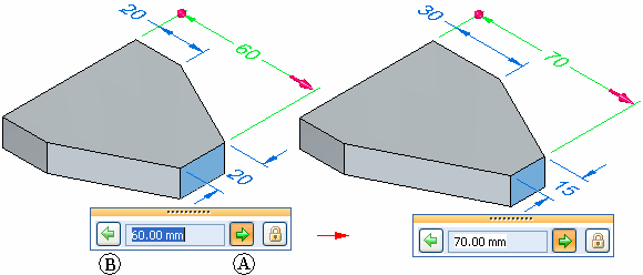

控制更改的方向
当您高亮显示或选择 3D 尺寸上的尺寸文本时,尺寸端符将更新以指示当您编辑尺寸值时,模型的哪一侧将会更改。在要修改的模型一侧上显示 3D 箭头 (A),而在要保持不变的模型一侧上显示 3D 球 (B)。
您也可以使用对话框上的选项来控制模型如何回应尺寸编辑。使用方向箭头可指定模型哪一边被修改 (A),以及哪一边保持静止 (B)。
