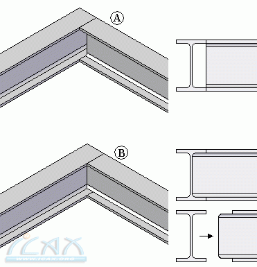

联接顶部修整
在“框架选项”对话框中,顶部修整选项默认处于关闭状态。可以对非斜接联接应用顶部修整。
(A) 显示关闭顶部修整的结果,(B) 则是打开顶部修整的结果。

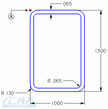

捕捉点
捕捉点是横截面草图中的一个点元素。使用此点可以指定每个横截面的默认捕捉/附加点。捕捉点表示将连接到指定框架路径的横截面的点。
注释:如果框部件文件中不存在捕捉点,“框架”命令将默认使用 2D 横截面的质心。

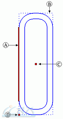

框部件定义文件
(A) 相对方向线
(B) 横截面的范围框
(C) 范围框的计算质心
(D) 默认捕捉点

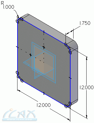

参考平面上的横截面方向
(E) 创建的参考平面(可在其上放置横截面)。

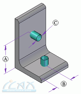

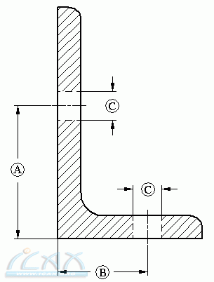

在框中定义孔位置
框部件可能包含有关可钻孔位置的信息。
孔位置(A,B)是在框架横截面中定义的。
孔直径 (C) 表示允许的最大孔尺寸。
在创建装配孔特征期间指定孔相对于框的位置。 添加到框部件中的圆柱构造曲面可定义孔位置。
