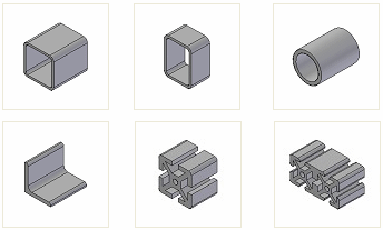

Solid Edge 提供了一组框部件示例。
示例框部件位于 Program Files\Solid Edge ST4\Frames 文件夹中。
框部件示例
