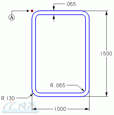

框架根据捕捉点在路径上进行定位。默认捕捉点是在创建框部件横截面的过程中定义的。
矩形框部件示例
(A) 默认捕捉点

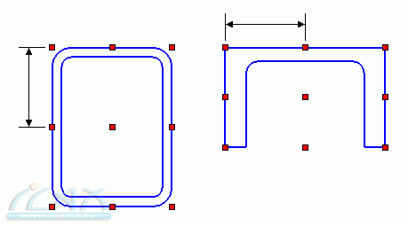

框捕捉点
可以使用捕捉点放置框。 捕捉点是横截面草图关键点、横截面范围框点和横截面质心。

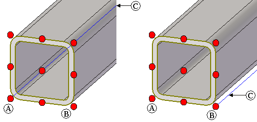

                                                    选择九个默认捕捉点之一时,横截面将偏移,以使所选捕捉点连接到路径 (C)。
                                                   默认捕捉点 (A) 位于左图中的路径 (C) 上。如果选择手柄点 (B),那么该点将移动到路径 (C),如右图所示。
