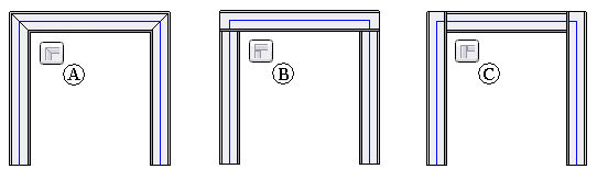

拐角处理选项
应用拐角处理
应用半径
延伸框部件
无拐角处理
应用拐角处理
 (A) 斜接
对拐角应用斜接剪切。
 (B) 对接 1
从最长的成员上移除材料。
 (C) 对接 2
从最短的成员上移除材料。

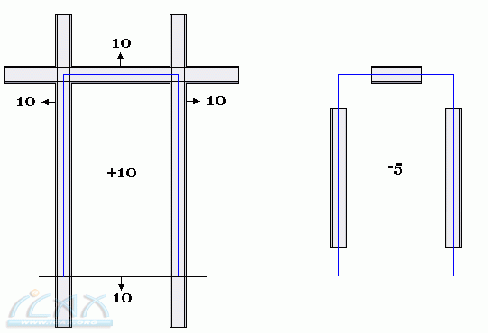

延伸框部件
添加的每个框架将按指定的 (+/-) 长度延伸。
无拐角处理
未修剪任何框架。每个框均为路径元素的长度。
