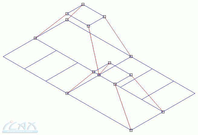

在创建框之前创建框单元的整体框架。
框架可以是草图与 3D 线段的组合。
在框架为平面框架时使用草图。
使用来自装配中的 3D 零件的边和其他几何体。

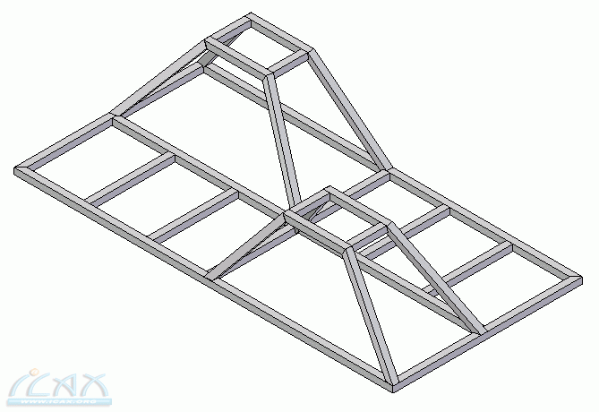

下面的框架模型包含草图元素(蓝色)和 3D 线段(红色)。
下图显示了应用于框架的方形横截面框。
