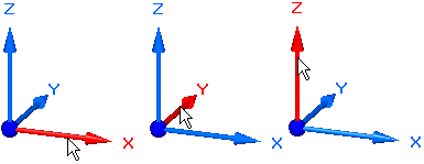

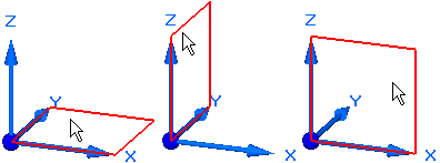

在 3D 空间中工作时,您经常需要限制元素的放置和移动,以便与特定轴或平面平行。OrientXpres 工具提供该功能。您可以使用 OrientXpres 执行以下操作:
要限制与轴平行的移动,请选择三个轴中的一个(X、Y 或 Z)。还可通过按键盘上的 Z 键在各个轴之间来回切换。
要限制与平面平行的移动,请选择三个平面中的一个(XY、YZ 或 XZ)。还可通过按键盘上的 X 键在各个平面之间来回切换。
要将 OrientXpres 工具移动到更便于使用的位置,请选择原工具并将其拖动到新位置。
您可以按 C 清除平面或轴的锁定。

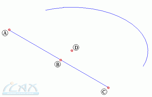

3D 连接点
3D 线段在所示位置连接到草图元素。草图线的端点(A、C)和中点 (B) 处有连接点。圆弧只有一个中心点连接 (D)。
