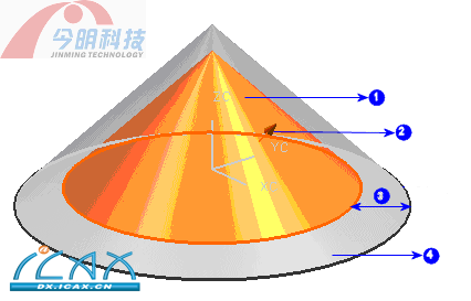

偏置面】:使用偏置面命令可以沿面的法向偏置一个或多个面。可以使用选择意图来选择要偏置的面。如果体的拓朴不更改,可以根据正的或负的距离值偏置面。正的偏置距离沿垂直于面而指向远离实体方向的矢量测量。可以将单个偏置面特征添加到多个体中。
偏置面示例

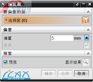

操作界面及功能介绍:
 〖图CH10_02_01〗
① 要偏置的面:许用户选择要偏置的面。
② 偏置:将偏置设置为您指定的值。反向,可控制偏置的相反方向。
