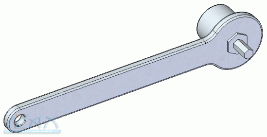

活动:构造自行车把手工具
为专门用于拆卸自行车踏板曲柄的扳手建模。

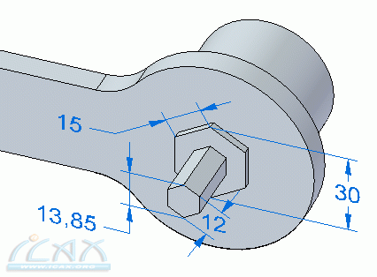

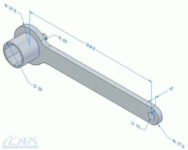

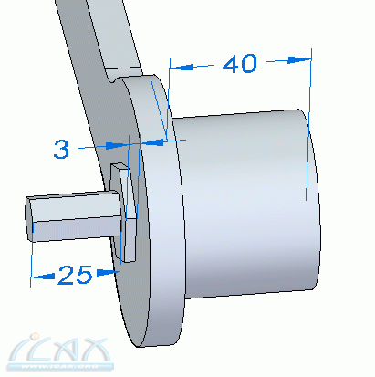

主尺寸
 构造工具总体形状时使用以下尺寸。

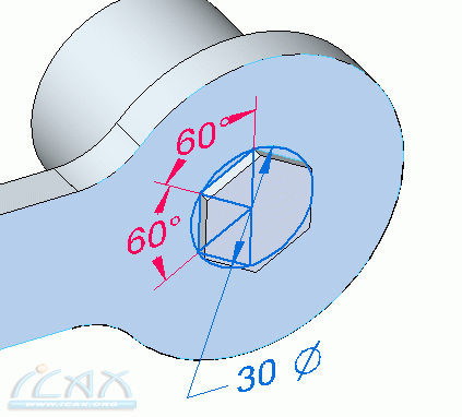

套筒和扳手尺寸
 构造插槽和通用扳手时使用以下尺寸。
