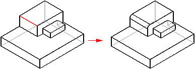

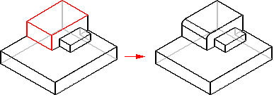

倒圆允许您将锐利的模型边替换为平滑的倒圆表面,以改进模型外观或功能。倒圆是基于边的,这意味着只能对边进行倒圆。
在顺序建模环境中,可使用恒定倒圆半径、可变半径或二者的组合。
在同步建模环境中使用“倒圆”命令,只能对零件的边使用恒定半径倒圆。
在顺序建模环境中使用倒圆,可在边之间、面之间或二者的组合之间倒圆。

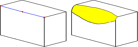

在同步环境中使用“倒圆”命令,可以创建可变半径倒圆、

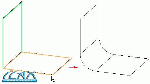

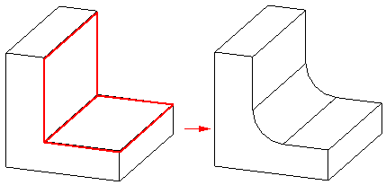

面之间的倒圆、
或曲面主体之间的倒圆。

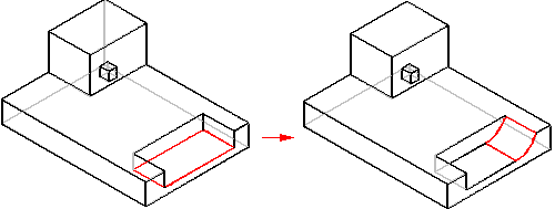

可执行整个型腔倒圆。换言之,可以创建倒圆半径大于槽深度的倒圆。
借助倒圆,您可以创建半径小于或等于槽深度的倒圆。但是,当半径变得大于槽深度时,圆角将会失败。
