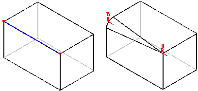

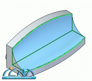

可变半径倒圆
在有序建模中:
在 Solid Edge 中构造可变半径倒圆时,可以沿边或面上的任何交叉点定义不同的半径值。
在同步建模中:
使用“倒圆”命令,可通过沿边或面上的任何交叉点定义不同的半径值在 Solid Edge 中构造可变半径倒圆。
下图显示在边的两个端点和中点处具有不同半径值的倒圆。
创建可变半径倒圆时,可使用零半径值。下面的圆角一端半径为 15 mm,另一端半径为零。

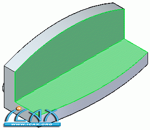

活动:面之间的倒圆
概述
本活动将演示在模型的面之间放置倒圆的过程。
目标
学习如何定义恒定和可变半径倒圆,以及如何使用相切保持线。

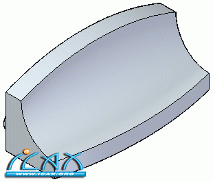

定义倒圆形状
建模有序特征:
如果在“倒圆选项”对话框中设置了“倒圆”或“曲面倒圆”选项,则可使用“倒圆”命令条上的“形状”选项来指定以下倒圆形状。
建模同步特征:
如果在“倒圆”命令条的“倒圆类型步骤”中设置了“倒圆”或“曲面倒圆”选项,则可使用“倒圆”命令条的“选择步骤”中的“形状”选项来指定以下倒圆形状:

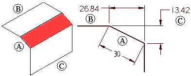

“斜角”选项可构造具有线性横截面的倒圆,其中横截面由斜角长度和所指定比率确定。新的倒圆面 (A) 的长度由在“缩进”框中的所输入值确定。您在“值”框中输入的值将决定要从两相邻面 (B) 和 (C) 之间移除的材料的量。
例如,如果您将“缩进”指定为 30 mm,将“值”条目指定为 0.50,则将构造一个长度为 30 mm 的倒圆面。“值”条目 0.50 表明要定位新倒圆面 (A),则从所选的第一个面 (B) 上除去的材料要为从所选的第二个面 (C) 上所除去材料的两倍。在两个平面互相垂直的情况下,从面 (B) 上除去 26.84 mm,从面 (C) 上除去 13.42 mm。可以键入大于零的值,但不能键入小于或等于 10.0 的值。“值”条目为 1.0 时将创建 45 度斜角。

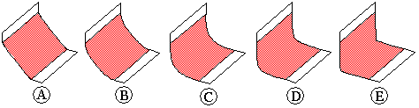

“二次曲线”选项可构造固定的椭圆形横截面倒圆。设置此选项时,“半径”值将定义横截面的宽度,键入的“值”条目将改变横截面形状。可输入大于但不等于零的“值”条目。“值”条目越接近 0.0,则横截面将变得越扁平且越与倒斜角 (A) 相似。随着“值”条目的增大,横截面将越来越圆 (B),然后将再次变扁平 (C)。

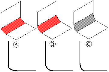

可使用“连续曲率”倒圆选项来控制倒圆曲面的连续性或柔性。“值”条目小于 1.0 时,将创建更扁平更象倒斜角的横截面 (A) 和 (B)。大于 1.0 的“值”条目将会延伸所选表面并创建更小的倒圆半径 (C)、(D) 和 (E)。值通常在 0.0 到 10.0 之间。
