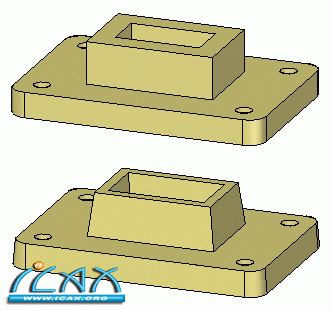

向零件添加拔模
“添加拔模”命令允许您将拔模角添加到一个或更多零件面。

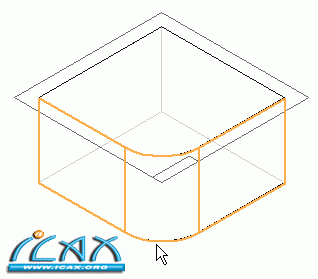

要在同步环境中构造简单拔模特征,请首先定义拔模平面:
然后选择要拔模的面:
零件将会动态更新以反映拔模角和方向。
右键单击可将拔模角应用于模型

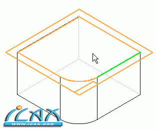

要在有序环境中构造简单拔模特征,请首先定义拔模平面:
然后选择要进行拔模的面并在命令条上键入拔模角:
在命令条上,单击“下一步”,指定拔模方向:
然后单击鼠标右键将拔模角应用到模型。

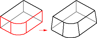

向模型面添加拔模
概述
本活动演示了为模型中的面拔模的流程。
目标
学习如何对面进行拔模以及如何编辑现有拔模特征。
对于倒圆和拔模角应考虑的问题
如果同时对模型添加倒圆和拔模角度,在决定添加这些特征的次序之前,您应该考虑几个问题。如果先添加倒圆,则倒圆面不再具有恒定半径,并且是锥形的。
如果在应用拔模后添加倒圆,半径值仍保持恒定。
