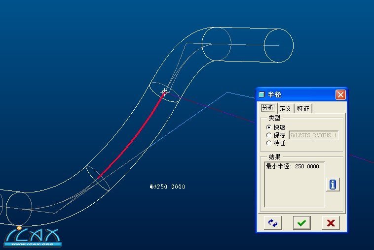

摘要: 要根据2D图给出的特定数据做出,并达到设计意图。就需要逻辑和空间感了。 仔细看2D图,就会发现有几个地方是有特别要求的。如, 1,中间部分R250的圆弧,其实是2维曲线(因为正视图看它是直线,也就是说它是在一个 ...

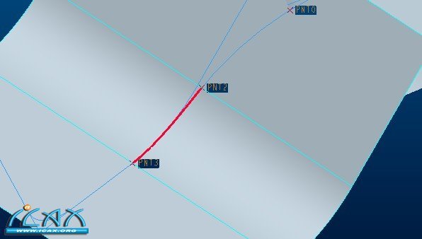

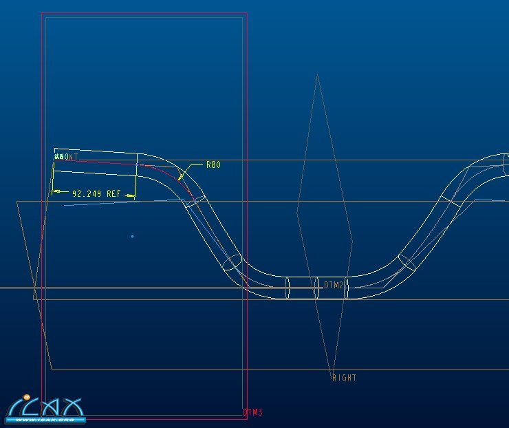

6.以刚建立的这个平面草绘把手与中间部分的圆角R80,正好,后面部分数据与2D数据对应
7.拉面

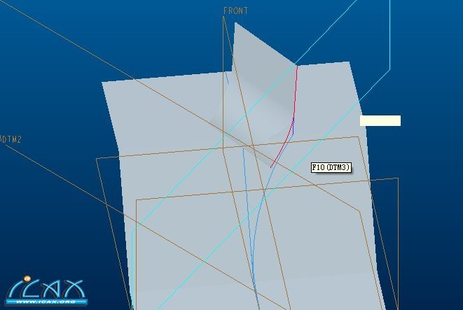

8.然后,过点连线,注意要选择在面组上,选圆角面
9.同上
