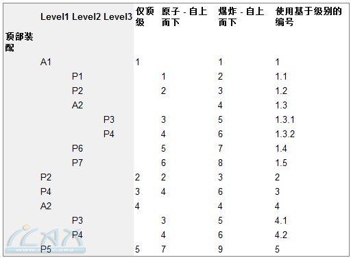

项编号方案
使用“项号”页(“Solid Edge 选项”对话框)为装配模型中的零件和子装配选择项编号方案。请参考下表对各个项编号选项进行的比较。
示例:
下面带阴影的灰色单元格指示装配结构,其中 A1 和 A2 是子装配,P1、P2、P3、P4 和 P5 是零件。
无阴影单元格显示如何将展平列表项编号应用于装配结构。
最后一列显示基于层的项号选项,该选项仅可用于“爆炸 - 自上而下”项号。
