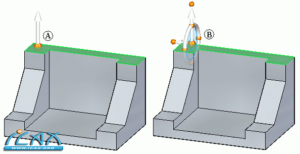

移动同步面
选定某个同步面或参考平面后,选择点处即显示默认的图形手柄 (A)。如果选择手柄原点,则会显示其他图形手柄 (B),以及其他移动选项。单击主轴、从轴或环面以启动“移动”命令。

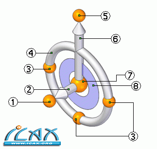

图形手柄(3D 方向盘)
(1) 从旋钮
(2) 从轴
(3) 基点
(4) 环面
(5) 主旋钮
(6) 主轴
(7) 原点
(8) 工具平面

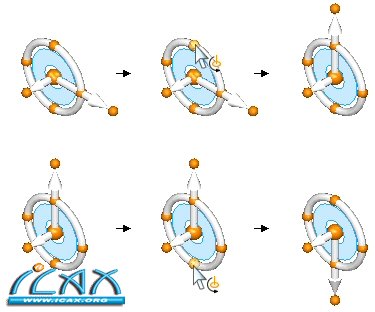

切换主轴和辅助轴
按下 Shift 键。
单击方向盘平面。
以 90°为增量更改主轴的方向
单击方向盘环面上的一个基点。

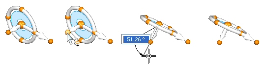

以用户定义的角度更改主轴的方向
按下 Shift 键。
单击主轴旋钮。
通过移动光标定义角度,或在动态编辑框中键入角度值。
按 Tab 键。

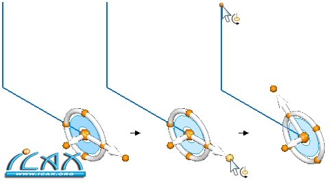

使用几何关键点更改主轴方向
单击主轴旋钮。
将光标移动到目标关键点上方,然后单击鼠标。

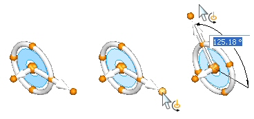

以用户定义的角度更改辅助轴方向
按下 Shift 键。
单击辅助轴旋钮。
按 Tab 键。
