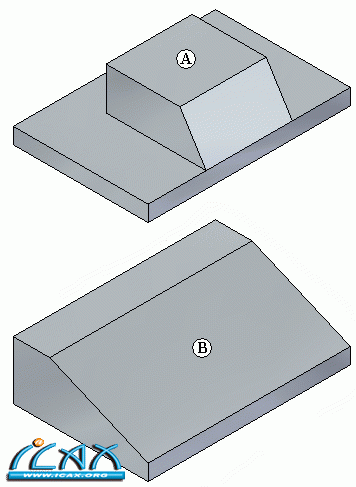

活动:移动和旋转面
本活动将指导您完成移动和旋转面的过程,以强化练习 3D 方向盘的使用。
将零件 (A) 的形状改为修改的零件 (B)。
