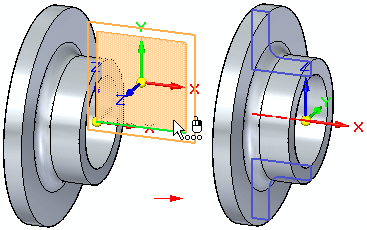

创建实时剖面
可以在坐标系上选择平的面、参考平面或主平面作为实时剖面的平面。选择平面时,将创建实时剖面,类似于绘图中的剖视图。当实时剖面穿过过程特征(如孔)时,将创建边集。
实时剖面的条目会添加到“路径查找器”中的“实时剖面”收集器。
自动创建实时剖面
创建旋转拉伸或剪裁时,可使用“创建实时剖面”选项 (A) 在特征完成时创建实时剖面。这个选项默认情况下是打开的.
所有草图尺寸都会迁移至实时剖面。

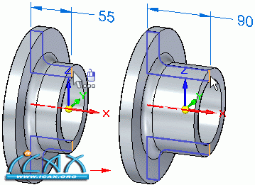

编辑实时剖面
使用“选择”工具以及 2D 方向盘编辑手柄编辑实时剖面。可以编辑单个元素,或者编辑整个实时剖面。
编辑实时剖面中的 2D 元素以修改 3D 模型
选择实时剖面中的 2D 元素时,将显示 2D 方向盘编辑工具。可以使用 2D 方向盘上的手柄以移动或旋转实时剖面元素来修改 3D 模型几何体。如果选择的实时剖面元素是从过程特征(例如,孔)中创建的边集,则还会显示过程特征的编辑手柄。
此外,还可以将 PMI 尺寸放置在实时剖面的 2D 元素中,然后编辑尺寸值以修改模型。

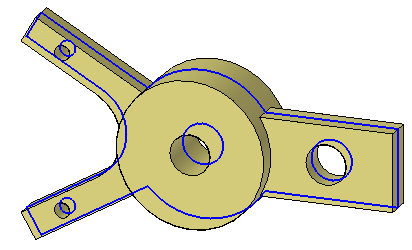

编辑整个实时剖面
可以使用“路径查找器”或快速工具条选择整个实时剖面。然后可以使用方向盘以移动或旋转整个实时剖面。移动或旋转整个实时剖面时,不会修改 3D 模型几何体。实时剖面会在其新位置进行重新计算。这在使用其他方法修改 3D 模型后非常有用,以便不再将实时剖面定位到希望的位置。
