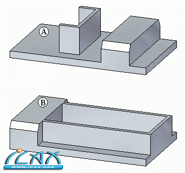

移动选择集以修改零件
本活动将演示如何在单个操作中移动多个面。您将把零件 (A) 修改为 (B) 的形状。
