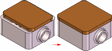

在为一个设计项目构造零件和装配时,您可以使用装配中其他零件的几何体来帮助构造新零件或装配。例如,可以使用“包含”命令通过复制现有零件的边来创建新零件基本特征的 2D 几何体。
根据您使用的方法,包括的几何体可以是与原始边关联的,也可以是不关联的。
如果以关联方式创建新的几何体,则在修改原始几何体或父几何体后,子几何体也会得到更新。如果更改父零件的大小,基本特征中包含的子几何体也会得到更新。

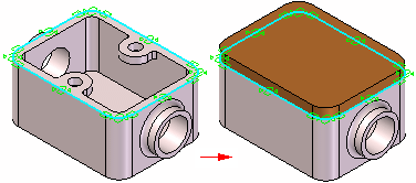

可使用“包含”命令来包含活动零件、装配草图或装配中的其他零件的边。 包含装配草图或装配中另一零件的边时,可使用“包含”对话框上的“零件间定位”选项来控制包含的边是否与父元素相关。
仅当在装配环境中编辑零件时(已原位激活一个零件或正在以在线方式创建零件),才可包含装配草图中或装配中的其他零件中的元素。
当设置了“允许定位同级装配零件和装配草图”选项时,可以定位及选择其他零件和装配草图中的元素。要以关联方式复制元素,还必须设置“包含装配中其他零件的几何体时保持关联性”选项。当清除了该选项时,可用非关联方式从其他零件和装配草图中复制元素。

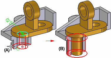

在装配环境中工作时,许多特征命令还允许您选择装配的另一个零件中的关键点以定义特征延伸量。例如,在“零件”环境中构造拉伸时,在“延伸步骤”中可以选择装配中另一个零件的关键点 (A)。
特征的延伸量与您选择的零件的关键点相关联。如果其他零件已被修改 (B),以至于关键点位置发生了变化,那么链接特征的延伸量也会得到更新。
