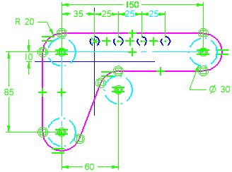

绘制装配件草图
绘制装配件草图类似于在“零件”环境下绘制草图。单击“草图”按钮并选择一个装配件参考平面后,将会显示一个草图。可以相对装配件参考平面,或装配件中零件上的面或参考平面来定位新的参考平面。
您可以使用二维元素创建命令来绘制代表零件基本外形的草图。可以设置二维元素的样式、颜色、类型和宽度选项以便更容易地解释装配草图。

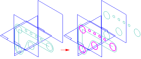

当您在装配件环境中创建或修改零件或子装配件时,可以使用装配件草图来构造零件轮廓和子装配件草图。也可以使用草图元素来构造装配件特征。例如,您可以使用“包含”命令将装配件草图的元素包含到零件轮廓中,或将零件的边包含到装配件草图中。
要关联性地包含装配草图元素,必须首先设置“选项”对话框“零件间”选项卡上的选项: 允许零件间链接使用:零件和装配件草图中的包含命令。然后,在“包括选项”对话框中,设置“允许定位同级装配零件和装配草图”选项和“包含装配中其他零件的几何体时保持关联性”选项。

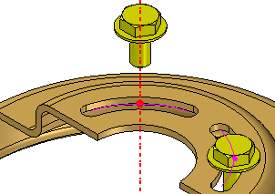

例如,很难使用面在槽中定义螺栓。在本例中,螺栓零件被定位到零件草图的一个点元素上。
垂直于点所在的草图参考平面的推理轴为轴对齐关系定义了轴。弧和点都被绘制出来,以便当槽的尺寸或位置发生更改时,弧和点也能够相应地更新。

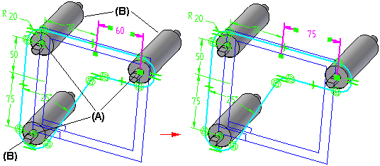

编辑装配草图时,可以使用二维尺寸和关系相对草图中的元素定位三维部件。例如,可以相对装配件草图使用连接关系 (A) 来定位滚子零件 (B)。编辑装配件草图时,更新滚子零件的位置。当创建使用现有部件的新装配件时此功能非常有用。
在此示例中,在装配件草图中将 60 毫米尺寸的值编辑为 75 毫米。因为使用二维连接关系使滚子零件受限于装配草图,因此编辑草图尺寸时会更新滚子的位置。
草图窗口处于活动状态时,可使用“选择工具”和定位 3D 部件命令条上的选项指定是草图驱动 3D 部件的位置,还是 3D 部件驱动草图的位置。在上例中,为滚子零件设置了“草图驱动”选项以指定草图驱动三维部件的位置。
