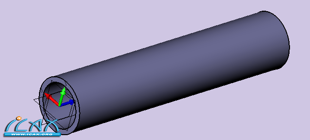

9.退出零件 ,创建一个新文件,命名为“Tube”。
10.在XY平面上创建草图1 ,于原点处绘制一个直径为21mm的圆。
11.对草图1进行拉伸操作 ,起始点为0mm,结束点为100mm,偏移选项选择加厚,偏距2为2mm。.
图5
