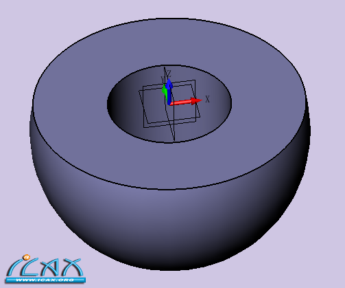

30.利用XY基准面修剪实体 ,保留下部分。
图20
31.在球体的顶平面上添加孔特征 ,孔类型为普通孔,定位中心和圆心重合,直径为22,结束端选择通孔。
图21

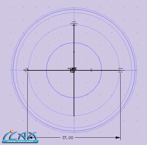

32.在球体顶平面上创建草图1 ,草图轮廓及标注如图22所示。
图22
