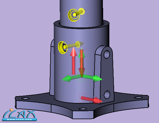

9.使用“对齐组件和实体”命令,选择Tube组件的通孔面和“Flange”的通孔面(如图45所示),使用同心约束,重合方向为共面(设置重合方向时要根据重合面的方向而定)。
图45

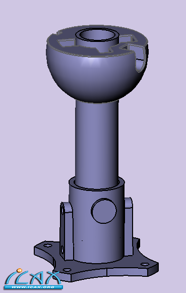

10.依次导入“Flange_Pin”“Support_Pin”“Support_ball”组件,并建立相应的约束关系,得到如图46所示的最终结果。
图46
