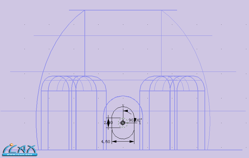

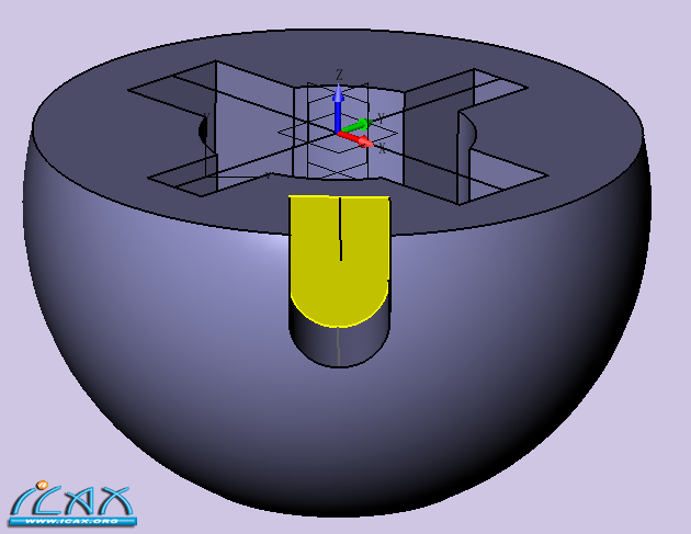

39.在图29中高亮面上创建草图3 ,草图轮廓及标注如图30所示。
图29
图30
40.利用草图3对模型进行拉伸切除 ,起始点为1.7mm,结束点为-6.6mm,结果如图31所示。
图31
