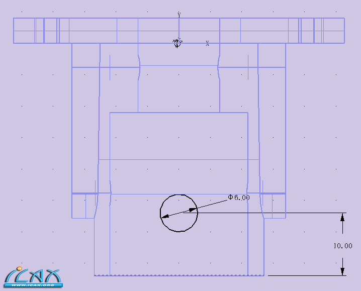

26.在XZ平面上创建草图4 ,草图轮廓及标注如图17所示、
图17
27.使用草图4对模型进行拉伸切除 ,拉伸深度满足完全贯穿模型即可。
图18

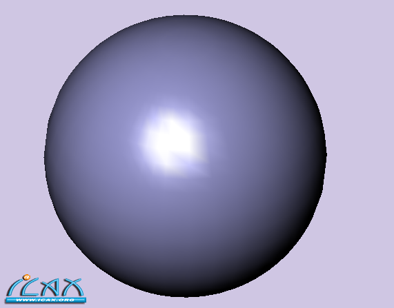

28.退出当前零件 ,并新建一个零件,命名为“Support Ball”。
29.创建一球体 ,球体中心为(0,0,-6),直径为50mm。
图19
