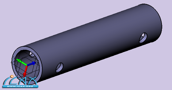

13.使用“拉伸>减运算”命令 ,轮廓选择草图2,拉伸长度满足完全贯穿零件即可。
图7

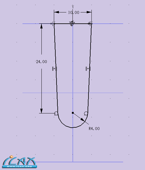

16.在YZ平面上创建草图1 ,草图轮廓及标注如图1所示。
图8
