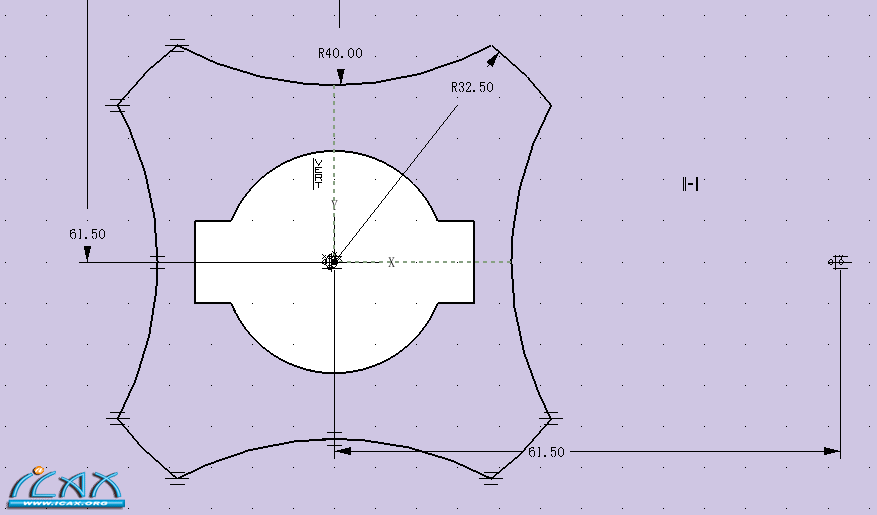

18.在XY平面上创建草图2 ,草图2的轮廓及标注如图9所示。
图9
