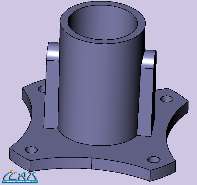

23.在零件顶面放置孔特征 ,孔类型选择台阶孔,位置选择圆心,D1为13mm,D2为22mm,H2为26mm,结束端选择通孔。
图14

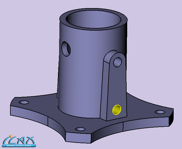

24.在法兰侧面添加孔特征 ,孔类型选择简单孔,D1为4mm,结束端选择通孔,定位中心和圆弧中心重合。
图15
25.再次在法兰侧面上添加孔特征 ,定位中心在Z方向上距离第一个孔20mm,其余参数和孔特征1保持不变。
图16
