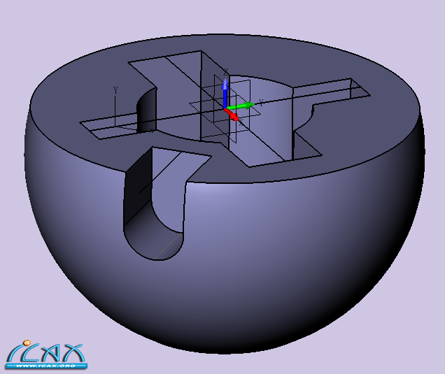

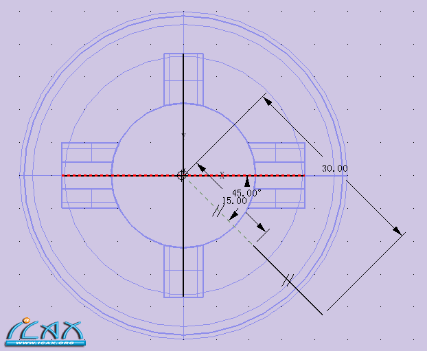

36.在零件顶平面上创建草图2 ,草图轮廓及标注如图。
图26

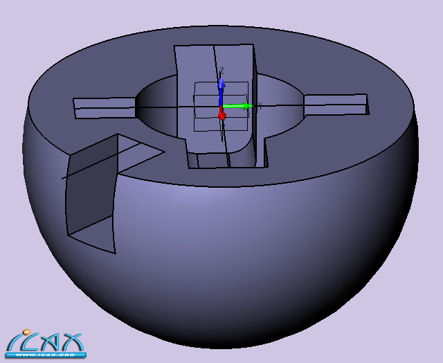

37. 使用“拉伸>减运算”命令 ,轮廓选择草图2,起始点为5mm,结束点为-11mm,偏移方式为均匀加厚,偏距为4mm。
图27
38.在前一步骤得到的切除底面处添加圆角 ,圆角半径为4mm。
图28
