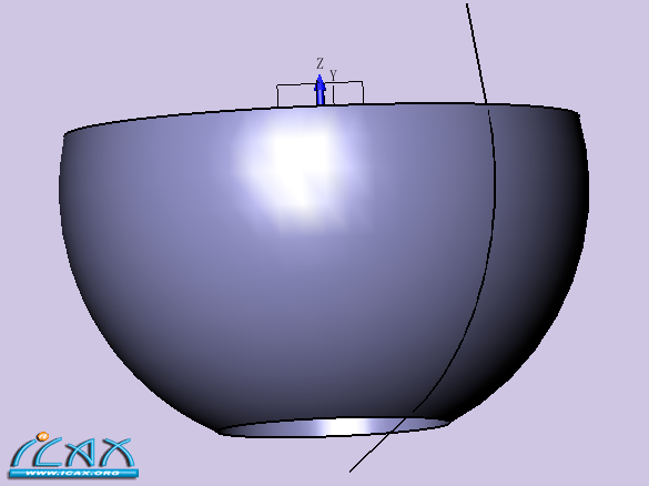

41.使用边界曲线命令 ,点击线框按钮,显示线框模型,然后选择球面上的分界线,得到曲线1。
图32

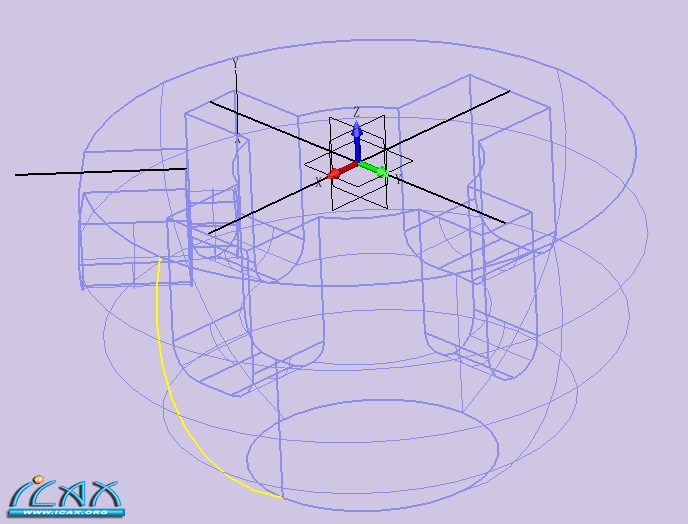

42.使用“移动几何体>绕方向旋转”命令 ,实体选择球面边界曲线,方向为Z轴正向,角度为135。
图33

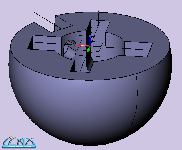

43.使用“修剪/延伸曲线”命令 ,对旋转后的线段进行延长,两边各延长10mm。
图34
