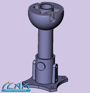

1.新建一个装配文件,对各零件进行装配,创建如图39所示的装配体。
图39

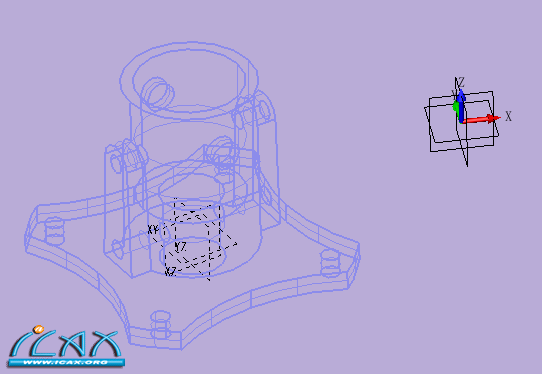

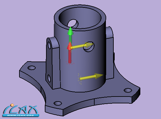

2.点击鼠标右键,选择“插入组件”命令,从列表中选择“Flange”组件,并将它放置在图形界面的某一位置。(不要放在(0,0,0)位置)。
3.使用“对齐组件和实体”命令,选择图40所示高亮面和XY平面,使用重合约束,重合方向为相反(设置重合方向时要根据重合面的方向而定)。
图40

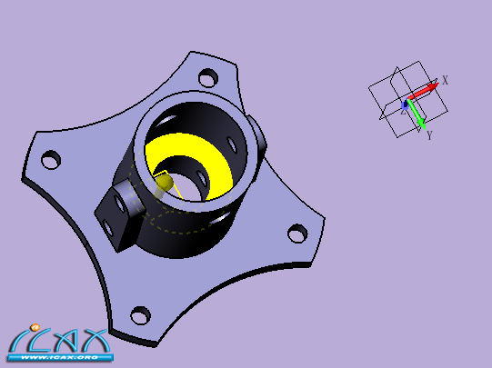

4.使用“视图>外部基准面”命令,显示flange组件的基准面。
图41
5. 使用“对齐组件和实体”命令,选择flange组件的YZ平面和装配环境下的YZ平面,使用重合约束,重合方向为共面。
图42
